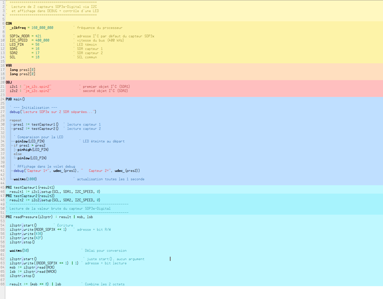

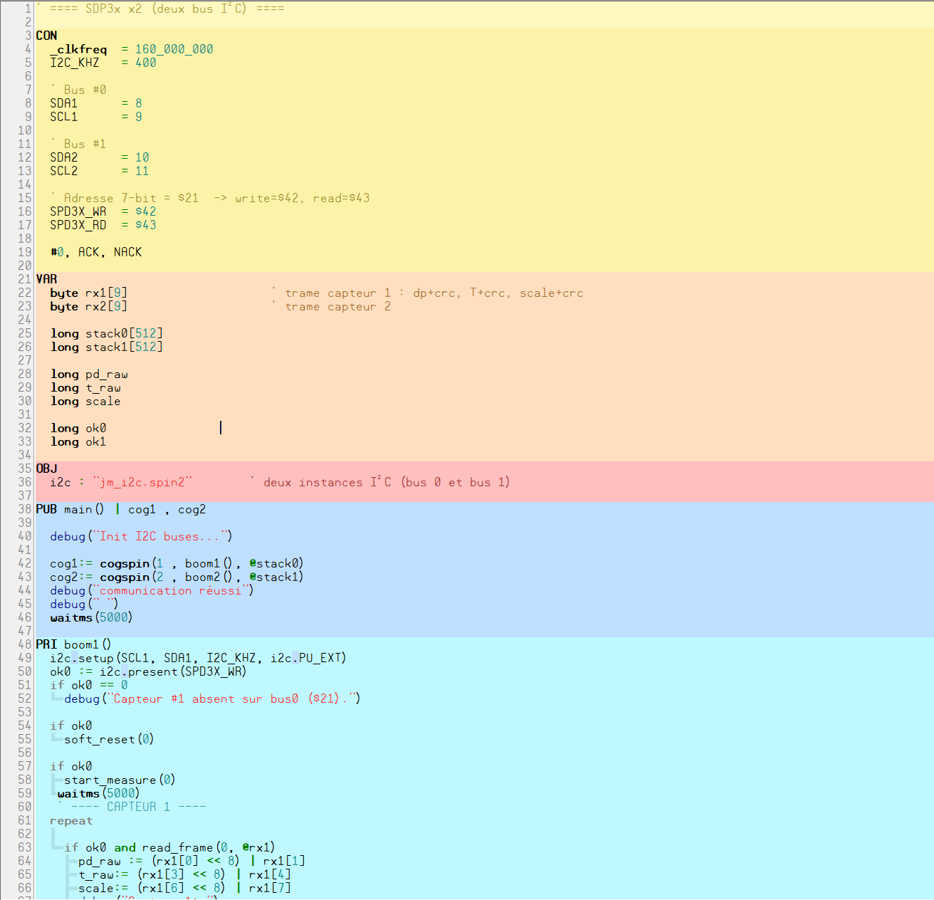

    I've already created a database, but I feel like the logic I'm using is wrong.
    ' Lecture de 2 capteurs SDP3x-Digital via I2C
    ' et affichage dans DEBUG + contrôle d'une LED
    CON
    _clkfreq = 160_000_000 ' fréquence du processeur
    SDP3x_ADDR = $21 ' adresse I²C par défaut du capteur SDP3x
    I2C_SPEED = 400_000 ' vitesse du bus (400 kHz)
    LED_PIN = 56 ' LED témoin
    SDA1 = 16 ' SDA sensor 1
    SDA2 = 17 ' SDA sensor 2
    SCL = 18 ' SCL commun
    VAR
    long pres1[0]
    long pres2[0]
    OBJ
    i2c1 : "jm_i2c.spin2" ' first objet I²C (SDA1)
    i2c2 : "jm_i2c.spin2" ' second objet I²C (SDA2)
    PUB main()
    ' --- Initialisation ---
    debug("Lecture SDP3x sur 2 SDA séparées...")
    repeat
    pres1 := testCapteur1() ' lecture capteur 1
    pres2 := testCapteur2() ' lecture capteur 2
    ' Comparaison pour la LED
     pinlow(LED_PIN)                 ' LED éteinte au départ
    if pres1 > pres2
      pinhigh(LED_PIN)
    else
      pinlow(LED_PIN)
    ' Affichage dans le volet debug
    debug("Capteur 1=", udec_(pres1), "   Capteur 2=", udec_(pres2))
    waitms(1000)                  ' actualisation toutes les 1 seconde
    PRI testCapteur1(result1)
    result1 := i2c1.setup(SCL, SDA1, I2C_SPEED, 0)
    PRI testCapteur2(result2)
    result2 := i2c2.setup(SCL, SDA2, I2C_SPEED, 0)
    ' Lecture de la valeur brute du capteur SDP3x-Digital
    PRI readPressure(i2cptr) : result | msb, lsb
    i2cptr.start() ' Écriture
    i2cptr.write(ADDR_SDP3X << 1) ' adresse + bit R/W
    i2cptr.write($36)
    i2cptr.write($2F)
    i2cptr.stop()
    waitms(50) ' Délai pour conversion
    i2cptr.start() ' just start(), no argument
    i2cptr.write((ADDR_SDP3X << 1) | 1) ' adresse + read bit
    msb := i2cptr.read(ACK)
    lsb := i2cptr.read(NACK)
    i2cptr.stop()
    result := (msb << 8) | lsb `

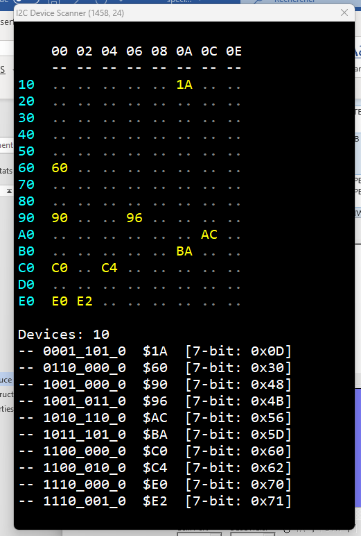

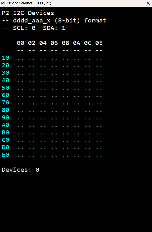

    Thanks but i don't understand what i2c scanneris used for.

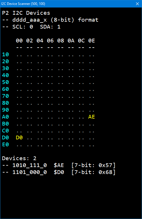

  • evanhevanh Posts: 17,173
    It scans whole address range of an I2C bus, reporting devices found on that one bus.
  • RaymanRayman Posts: 16,264
    Scanner is an easy way to see if the hardware connection is good…

    If you're going to deal with each sensor in separate cogs, sharing a pin between cogs (e.g., the SCL) will create headaches and means that you cannot access two sensors at the same time which is the only advantage of multiple cogs.
    Not that you're thinking, "What would JonnyMac do?" -- but this is how I'd approach it. First, define bus pins as if you have two SCL pins, even if they're shared at the minute.

    This is an example of an I2C scanner that I wrote. It started with PST, but at Ray's suggestion I made a DEBUG Terminal version which allows colors.
    Code is attached. Just set the pins you're using for your I2C bus. Not that it only supports one SCL pin and one SDA pin.
  • @JonnyMac said:
    I wonder if you're under the impression that each object uses its own cog. This is not necessarily the case. Some do, but my I2C driver doesn't.
    Thanks but i don't understand what i2c scanner is used for.
    I tried your code and it did a full scan, but it detected things that weren't there. I plan to check it out and find the problem today.

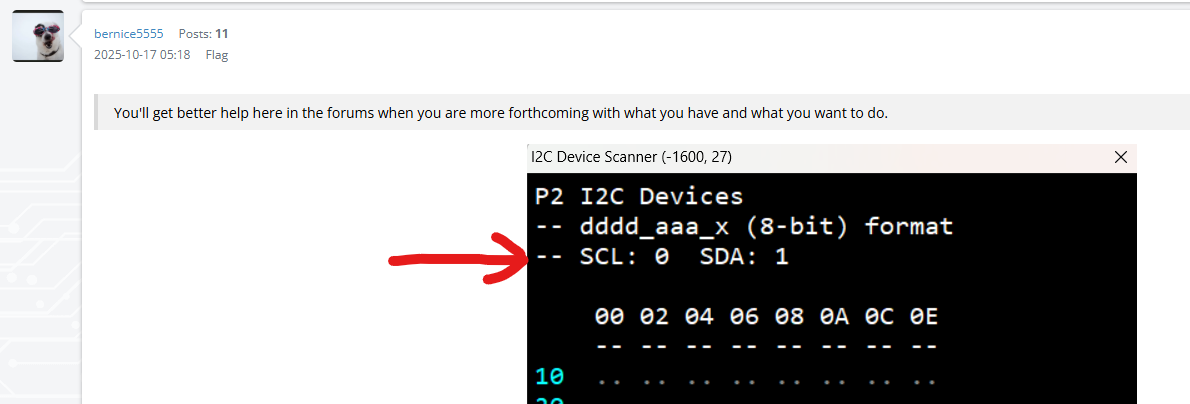

  • You'll get better help here in the forums when you are more forthcoming with what you have and what you want to do.

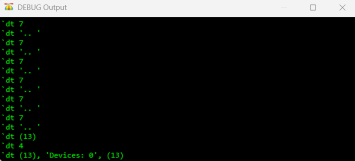

    Hello everyone,
    I’m using Jon McPhallen’s I2C scanner, which is usually reliable, but I’m having an issue: I cannot detect the addresses of my I2C devices.
    Specifically:
    I have two I2C buses connected, but the scanner returns “0 I2C buses.”
    I’ve correctly added external pull-up resistors between SDA and Vcc, and between SCL and Vcc.
    I haven’t used a specific address pin because I don’t need to differentiate multiple ports.
    My hardware: P2X8C5M64P + SDP3x-Digital pressure sensor.
    My goal is to read my sensors in real-time, view the data, and later store this data in the hub.
    Does anyone have any idea what could be causing this issue or a solution to get the scanner to detect my devices?
    Thanks in advance for your help!

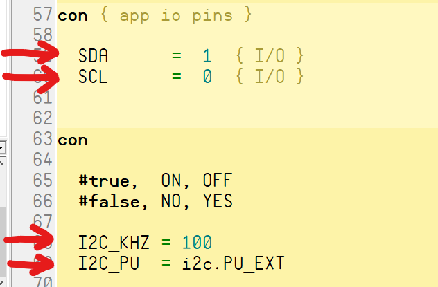

    You will need to set the scl and sda parameters to match the actual io pins being used.
    You can only scan one bus at a time with this code…
  • JonnyMacJonnyMac Posts: 9,795
    edited 2025-10-17 13:28
    Is the SCL pin of your device connected to pin P0 of the Propeller?
    Is the SDA pin of your device connected to pin P1 of the Propeller?
    I seem to remember you suggesting that you were using P18 for SCL, and P17 and P16 for SDA pins (if this is still the case you'll have to scan one bus at a time). My scanner is a tool with configuration constants so that you can match to your existing hardware. For any given system you need to set the SCL pin used, the SDA pin used, the I2C bus speed (in kHz) and the pull-up type (see jm_i2c.spin2 for pull-up constants).
    I’m using Jon McPhallen’s I2C scanner, which is usually reliable...
    It works when it's used properly. If you don't think so, please write a better program to contribute to the community. I'm always happy to learn from others.
  • It works when it's used properly. If you don't think so, please write a better program to contribute to the community. I'm always happy to learn from others.
    Don't worry — I have complete confidence in your work! You have helped me out several times before.
    I didn't express myself clearly. I was asking what I was doing wrong.
    Thank you again. I neglected to change the pins because I wasn't paying attention.
  • I neglected to change the pins because I wasn't paying attention.
    I added SCL and SDA pins to the display because I've run into that, too -- we're all human. Are your devices being detected now?

    `' ==== SDP3x x2 (deux bus I²C) ====
    CON
    I2C_KHZ = 400
    ' Bus #0
    SDA1 = 8
    SCL1 = 9
    ' Bus #1
    SDA2 = 10
    SCL2 = 11
    ' Adresse 7-bit = $21 -> write=$42, read=$43
    SPD3X_WR = $42
    SPD3X_RD = $43
    #0, ACK, NACK
    VAR
    byte rx1[9] ' trame capteur 1 : dp+crc, T+crc, scale+crc
    byte rx2[9] ' trame capteur 2
    long stack0[512]
    long stack1[512]
    long pd_raw
    long t_raw
    long scale
    long ok0
    long ok1
    OBJ
    i2c : "jm_i2c.spin2" ' deux instances I²C (bus 0 et bus 1)
    PUB main() | cog1 , cog2
    debug("Init I2C buses...")
    cog1:= cogspin(1 , boom1(), @stack0)
    cog2:= cogspin(2 , boom2(), @stack1)
    debug("communication réussi")
    debug(" ")
    waitms(5000)

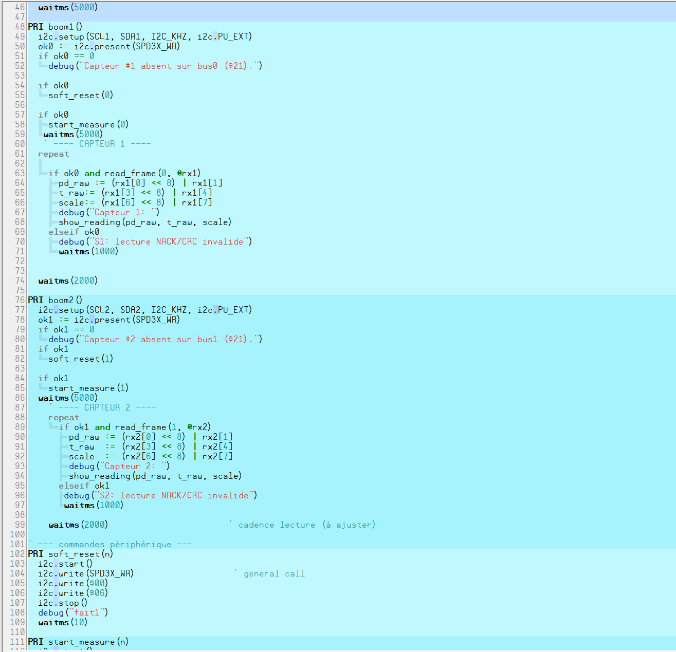

    PRI boom1()
    i2c.setup(SCL1, SDA1, I2C_KHZ, i2c.PU_EXT)
    ok0 := i2c.present(SPD3X_WR)
    if ok0 == 0
    debug("Capteur #1 absent sur bus0 ($21).")
    if ok0
    soft_reset(0)
    if ok0
    start_measure(0)
    waitms(5000)
    ' ---- CAPTEUR 1 ----
    repeat
    if ok0 and read_frame(0, @rx1)
      pd_raw := (rx1[0] << 8) | rx1[1]
      t_raw:= (rx1[3] << 8) | rx1[4]
      scale:= (rx1[6] << 8) | rx1[7]
      debug("Capteur 1: ")
      show_reading(pd_raw, t_raw, scale)
    elseif ok0
      debug("S1: lecture NACK/CRC invalide")
      waitms(1000)
    waitms(2000)
    PRI boom2()
    i2c.setup(SCL2, SDA2, I2C_KHZ, i2c.PU_EXT)
    ok1 := i2c.present(SPD3X_WR)
    if ok1 == 0
    debug("Capteur #2 absent sur bus1 ($21).")
    if ok1
    soft_reset(1)
    if ok1
    start_measure(1)
    waitms(5000)
    ' ---- CAPTEUR 2 ----
    repeat
    if ok1 and read_frame(1, @rx2)
    pd_raw := (rx2[0] << 8) | rx2[1]
    t_raw := (rx2[3] << 8) | rx2[4]
    scale := (rx2[6] << 8) | rx2[7]
    debug("Capteur 2: ")
    elseif ok1
    debug("S2: lecture NACK/CRC invalide")
    waitms(1000)
    waitms(2000)                       ' cadence lecture (à ajuster)
    ' --- commandes périphérique ---
    PRI soft_reset(n)
    i2c.start()
    i2c.write(SPD3X_WR) ' general call
    i2c.write($00)
    i2c.write($06)
    i2c.stop()
    debug("fait1")
    waitms(10)

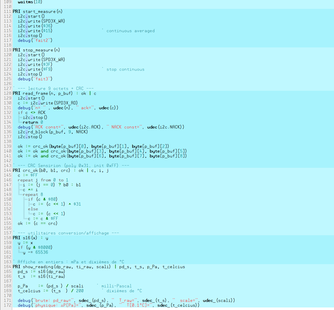

    PRI start_measure(n)
    i2c.start()
    i2c.write(SPD3X_WR)
    i2c.write($36)
    i2c.write($15) ' continuous averaged
    i2c.stop()
    debug("fait2")
    PRI stop_measure(n)
    i2c.start()
    i2c.write(SPD3X_WR)
    i2c.write($3F)
    i2c.write($F9) ' stop continuous
    i2c.stop()
    debug("fait3")
    ' --- lecture 9 octets + CRC ---
    PRI read_frame(n, p_buf) : ok | c
    i2c.start()
    c := i2c.write(SPD3X_RD)
    debug("n= " , udec(n), " ack=", udec(c))
    if c <> ACK
    i2c.stop()
    return 0
    debug("ACK const=", udec(i2c.ACK), " NACK const=", udec(i2c.NACK))
    i2c.rd_block(p_buf, 9, NACK)
    i2c.stop()
    ok := crc_ok(byte[p_buf][0], byte[p_buf][1], byte[p_buf][2])
    ok := ok and crc_ok(byte[p_buf][3], byte[p_buf][4], byte[p_buf][5])
    ok := ok and crc_ok(byte[p_buf][6], byte[p_buf][7], byte[p_buf][8])
    ' --- CRC Sensirion (poly 0x31, init 0xFF) ---
    PRI crc_ok(b0, b1, crc) : ok | c, i, j
    c := $FF
    repeat j from 0 to 1
    i := (j == 0) ? b0 : b1
    c ^= i
    repeat 8
    if (c & $80)
    c := (c << 1) ^ $31
    else
    c := (c << 1)
    c := c & $FF
    ok := (c == crc)
    ' --- utilitaires conversion/affichage ---
    PRI s16(x) : y
    y := x
    if (y & $8000)
    y -= 65536
    ' Affiche en entiers : mPa et dixièmes de °C
    PRI show_reading(dp_raw, ti_raw, scali) | pd_s, t_s, p_Pa, t_celcius
    pd_s := s16(dp_raw)
    t_s := s16(ti_raw)
    p_Pa := (pd_s ) / scali ' milli-Pascal
    t_celcius := (t_s ) / 200 ' dixièmes de °C
    debug("brute: pd_raw=", sdec_(pd_s), " T_raw=", sdec_(t_s), " scale=", udec_(scali))
    debug("physique: ΔP[Pa]=", sdec_(p_Pa), " T[0.1°C]=", sdec_(t_celcius))`

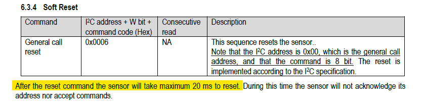

    Found this comment in the datasheet:
    pub soft_reset()
      i2c.start()
      i2c.write(SPD3X_WR)
      i2c.write($00)
      i2c.write($06)
      i2c.stop()
      waitms(25)
      debug("Device reset")
